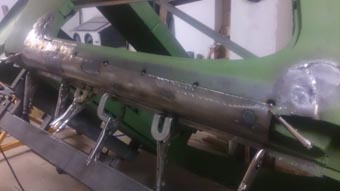

Bas de caisse
Bonjour, il y quelques mois on a fait une partie des bas de caisse.
 CITROËN Traction 7B Cabriolet 1934 - Page 3 Dsc_0211
Déménagement du cabriolet de Versailles à Saint Cyr L'Ecole.
 CITROËN Traction 7B Cabriolet 1934 - Page 3 Dem110
 CITROËN Traction 7B Cabriolet 1934 - Page 3 Dem210
Vendredi dernier on a continué par le pointage du bas de caisse centrale droit,
 CITROËN Traction 7B Cabriolet 1934 - Page 3 8d1g9111
fabriqué  la partie avant droit du bas de caisse,
 CITROËN Traction 7B Cabriolet 1934 - Page 3 8d1g9112
 CITROËN Traction 7B Cabriolet 1934 - Page 3 8d1g9110
refait le côté droit du jambonneau droit ainsi que la fermeture inférieure de celui ci.
 CITROËN Traction 7B Cabriolet 1934 - Page 3 8d1g9114
Aujourd’hui j'ai commencé à perforer le tout nouveau bas de jambonneau pour y implanter le tunnel pour le passage du tube d'échappement.
Je reprendrai la suite à mon retour du Jura, dans une dizaine.

Message  Jo7871 le Sam 17 Fév 2018, 21:24
Bonjour,
avec Carlos, on a un peu avancé sur le cabriolet; on a fini de former le bas de caisse droit, ajusté, mis en place et soudé définitivement, percé l'emplacement du tunnel pour le passage de l'échappement, mis en place le tunnel, remis en état l'entourage du bac à batterie et présenté l'aile arrière pour percer la fixation avant.
Ci-dessous quelques photos.

Prochainement, présentation de la porte droite, pour ajuster son entourage.
