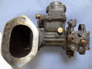

[...]Nous cherchions depuis de longs mois un carburateur solex 35FATIP,
des passionnés ont répondu à notre appel suite à un message sur le forum GMT traction et nous les remercions énormément.
Yves Rouve d'Auvergne (pseudo y1115) nous fait le don d'un tel carburateur dont l'embase est cassée (pas gênant).
Nous venons de le recevoir aujourd'hui et les jeunes, très excités par ce genre de colis, ont ouvert celui ci en fin de séance.
Un autre carburateur va nous être envoyé par Torsten du Danemark (tractiondk), la solidarité n'a pas de frontières en ce moment.
Une savante combinaison nous permettra d'avoir un carburateur complet et en condition optimale de fonctionnement[...]

Qui peut me donner le diamètre de la bille (15) de la pompe de reprise (13) du carburateur 35 FATIP?
Tractiondk a écrit: « La bille est 4 mm. de diamètre et en verre. »
Accès à la bille en enlevant la pompe de reprise et la vis (14).
La petite bille est vite récupérée et mise en lieu sûr.
Les éléments de réglage (gicleurs, buse...) vont être annotés et comparés aux numéros préconisés pour un moteur Perfo de traction d'avant guerre.

Nous avons commencé le remontage du carburateur solex 35FATIP de Titine. Nous avons pu récupérer les pièces manquantes ou défaillantes sur un autre carburateur. Comme toutes les pièces du carburateur de Titine sont parfaitement propre, le remontage ne sera donc pas trop long.
La pompe de reprise vient d'être remontée:

Des soucis sur la partie pompe de reprise nous a longuement ennuyés sur ce carburateur.
