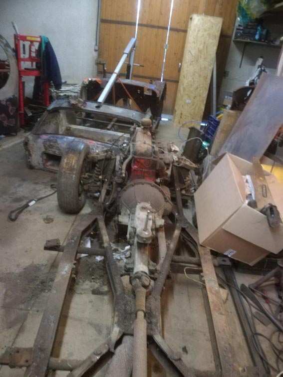

Message  Jo7871 Ven 26 Oct 2018, 20:11
Bonjou, voilà, la TR2 est sur la table d'autopsie.
En premier une inspection du châssis avec l'aide de "Mendez"; le châssis semble bon, mais le dessous de la caisse ne correspond à l'intérieur. Après cette inspection, le démontage peut commencer: en premier, dépose des portes, nettoyage du plancher, et là, surprise, la caisse qui paraissait saine est une caisse  pop, et des rivets pop il y en a, tout le plancher a été doublé avec des tôles, invisibles sous la poussière et autres qui  jonchaient l'intérieur.
Je passe à la suite, dépose du capot avant, du coffre et de la face avant, début des ailes, et la journée est bien entamée; un peu de rangement, et fini pour ce soir.

Bonjour me voilà le lendemain après midi, continuation du démontage des ailes, travail ralenti par l'ennemi N° 1 le "Général Rouille" heureusement, j'avais prévu un peu de dégrippant:
Triumph TR2 de 1954, sortie de grange...  Img_2015
Une fois l'aile avant gauche déposée, là, un gros maquillage apparaît: des trous pratiqués afin que le mastic polyester s'accroche et ne tombe pas au bout de quelques mois.
En fin de journée les quatre ailes sont déposées, je passe à la dépose du radiateur, et là, une autre surprise, de l'eau dans le radiateur, le bas du radiateur tout gonflé par le gel, et grosse sueur, j'ai immédiatement inspecté le bloc du moteur pour voir s'il ne s'est pas fissuré: pas de traces apparentes. Je verrai bien une fois déposé, bon cela suffit pour ce soir.

Bonjour, encore une après midi au chevet de la TR2, au programme dépose du radiateur, de la colonne de direction, commencer à déboulonner la caisse, mais certains boulons sont sous les tôles posées sur le plancher, donc faire sauter les rivets et enlever les boulons de fixation de la caisse au châssis.
Comme l'on peut voir sur les photos la maladie de la tôle "La Rouillolite-Sévère) a bien commencé a coloniser le plancher:

Bonjour !
 Dauph15, je crois que tu as en partie raison, en ce qui concerne la reconstitution, mais ce n'est pas moi qui l'ai entamée.
Il était une fois "Aux Amériques", cette TR2 a dû très durement taper, soit à l'avant soit à l'arrière; pour la remettre en état, on l'a coupée par le milieu, supprimé la moitié abîmée  et on lui a greffé l'autre moitié prélevée  sur un autre véhicule ayant subit un dommage similaire de l'autre extrémité, rajouté une petite languette pour raccorder le plancher resté un peu court suite à la découpe; un travail très  bien réalisé, s'ils avaient pris le temps de souder les demi bas de caisse, car l'eau s'est infiltrée, ce qui les a corrodé très fortement.
Cette semaine avec l'aide de mon voisin, qui depuis une semaine s'est pris au jeu et passe les journées avec nous, lui, la TR2 et moi, on a donc pointé les deux bas de caisse, dépointé les restes des planchers, redressé l'emplacement de la roue de secours, qui a du être enfoncé par une manipulation disgracieuse avec un cric rouleur.
On a continué toute la semaine le démontage, vendredi soir il ne restait que la ligne d'échappement et le tube d'alimentation en carburant. Comme je dois m'absenter une dizaine de jours, dès mon retour, après la finition du dépouillage, un petit passage au nettoyeur haute pression et à la clinique du sable. Ça commence à sentir l'odeur du remontage…
Voici ces quelques photos de la semaine, l'homme en blanc: mon voisin.
